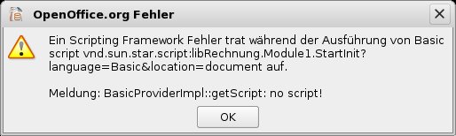

Ich habe ein Macro das dem Event "Beim Laden" zugeordnet wurde. Macro selbst liegt im Modul des Formulars. Beim allerersten Laden des Moduls wird dieses Macro nicht ausgeführt. Zuerst kommt die übliche Frage "Dokument enthält macros... Aktivieren/nicht aktivieren?". Wird mit "Aktivieren" bestätigt. Dann wird Formular angezeigt und dann, wo das Macro ausgeführt werden sollte, kommt der Fehler:
Screenshot des Fehlers
Wenn man jetzt Formular schliesst und erneut per Doppeltklick aufruft - ist alles OK. Keine Fehlermeldungen.
Das interessante ist: diesen Effekt hatte ich bei der älteren Version (<2.0) nicht. Jetzt, wo ich die neueste aufgespielt habe - kommt dieser Gag.
Ja, ist ein bekannter Programmfehler. Sollte (und wird) in 2.4 gefixt sein, leider zeigen die RCs von 2.4 derzeitig das zwar dieser Fehler weg ist aber sich ein anderer eingeschlichen hat, aus dem Kopf fällt mir der nicht ein, aber Infos finden sich auf der dev oder users Liste des deutschsprachigen OOo-Projekts.
Ich kann nicht sagen ob das Problem noch bis 2.4 Final gefixt wird.

Ja, die Fehlermeldung ist unter OOo 2.4 weg, der Fehler aber nicht. Unter 2.3 wurde man noch darauf hingewiesen, daß nichts getan wurde, aber dieser Hinweis fehlt jetzt. Also: Fenster schliessen und neu öffnen.
