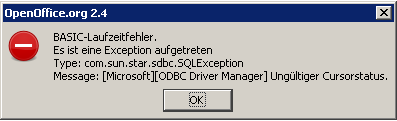

ich habe hier gerade folgendes Problem und bekomme nur die Fehlermeldung:
Fehler_Ungültiger Cursorstatus.png (4.17 KiB) 1185 mal betrachtet

Den Index der Spalten kann ich ermitteln, so ergibt beispielsweise:
SQLIndex=SQLName.findcolumn("name")
das Ergebnis 2. Ist ja auch korrekt.
Will ich aber nun über
SQLName.getString(SQLIndex)
auf den Inhalt zugreifen, kommt obige Fehlermeldung.
Hat jemand eine Idee, wo hier gerade mein Gedankenfehler liegt?
Kann es sein, dass in SQLName lediglich die Spalten vorhanden sind und keine Daten?
Wenn ja, wie kann ich mir den Inhalt des RecordSet ansehen?
Jens

Ich habe das Problem gelöst.
Bei der direkten Zuweisung des Inhaltes über
thisComponent.drawpage.forms.getByName("Standard").getByName("txtVorschStatus").text=SQLName.getString(1)
kam immer die bekannte Fehlermeldung. Kopiere ich den ResultSet aber zuerst in einen Array
If Not IsNull(SQLName) Then
   While SQLName.next
   	for i=1 to 8
   		SQLText(i)=SQLName.getString(i)
    next i
   Wend
End If
und weise dann den Inhalt des Arrays zu
thisComponent.drawpage.forms.getByName("Standard").getByName("txtVorschStatus").text=SQLText(1)
thisComponent.drawpage.forms.getByName("Standard").getByName("txtVorschName").text=SQLText(2)
thisComponent.drawpage.forms.getByName("Standard").getByName("txtVorschVorname").text=SQLText(3)
thisComponent.drawpage.forms.getByName("Standard").getByName("txtVorschStrasse").text=SQLText(4)
thisComponent.drawpage.forms.getByName("Standard").getByName("txtVorschNr").text=SQLText(5)
thisComponent.drawpage.forms.getByName("Standard").getByName("txtVorschPLZ").text=SQLText(6)
thisComponent.drawpage.forms.getByName("Standard").getByName("txtVorschOrt").text=SQLText(7)
thisComponent.drawpage.forms.getByName("Standard").getByName("txtVorschBezirk").text=SQLText(8)
klappt es...
Ich habe nicht wirklich verstanden warum das so ist, aber gut, es ist eine Lösung.
Evtl. hilft das ja hier jemandem.
