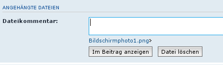

Jooo, wenn du dir das wünschen würdest, könnten wir dich ja mal auf die Möglichkeit hinweisen, Dateien hochzuladenAngelo hat geschrieben:... und ich würde mir auch wünschen das man in diesem Forum mal Bitmap-Datein hochladen könnte.[/q[ote]
und in den Beitrag einzubinden
Aber so...

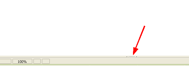

wenn Du die Linien nicht hast kann es vielleicht an dem anderen Windowsdesign liegen. Wenn Du es hast geh doch mal auf das mit dem Pfeil gekennzeichnete Einblendsymbol und mach eine Mausklick. Vielleicht hilft es ja.
Ansonsten kannst Du über Ansicht/Auswahl Deine Formel auch per Maus zusammenklicken. Ist zwar nicht so toll, aber geht auch und es könnte ja sein, dass Dein Texteingabebereich auch wieder auftaucht.
viele Grüße RoBo

Wenn Du die Pünktchen auch nicht hast (nicht siehst), versuch auch mal, mit der Maus an der von RoBo bezeichneten Stelle zu schweben. Genau in der Mitte. Ändert sich da vielleicht die Farbe? In meinem Vista sind es zwei ganz schlecht zu unterscheidende Grauschattierungen. Aber ich wiederhole mich.RoBo hat geschrieben:wenn Du die Linien nicht hast kann es vielleicht an dem anderen Windowsdesign liegen. Wenn Du es hast geh doch mal auf das mit dem Pfeil gekennzeichnete Einblendsymbol und mach eine Mausklick. Vielleicht hilft es ja.

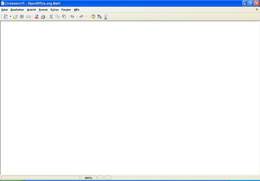

Tut mir leid. Die Punkte sehe ich nicht. Ich habe nach den Tipps von euch mal ein JPEG-Bild meines Mathfensters gemacht:
Seht ihr, leider keine Punkte oder Eingabebereich....
