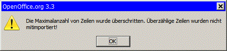

Re: Max. Zeilenanzahl in OpenOffice.org Calc!
Die Quelle ist eine CSV Datei.
wenn Du eine csv-Datei öffnest die mehr Zeilen hat als Calc darstellen kann bekommst Du folgende Meldung:
und es passiert das was in der Meldung steht, d.h. die hinteren Zeilen die 'zuviel' sind werden abgeschnitten.
Du wirst somit die csv-Datei in kleinere Dateien aufteilen müssen (z.B. mittels Notepad++).
