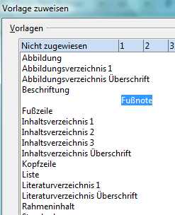

Hi, ich komme bis "Vorlagen" und "..." . Leider steht in der Liste aber kein Begriff "Fußnote". Ich kann nur folgendes auswählen: Benutzerverzeichnis 6, Beschriftung, Liste, Standard, Textkörper, Überschrift, Verzeichnis. Komisch...
Re: Fußnoten am Dokumentende wiederholen
du darfst nicht auf den Reiter Vorlagen klicken, s. Bild.
Klappt es jetzt?
Ciao
Klappt es jetzt?
Ciao
*lach* das meinte ich doch mit "..." . Und dann kommen eben die Begriffe, die ich angegeben habe und nicht "Fußnote".

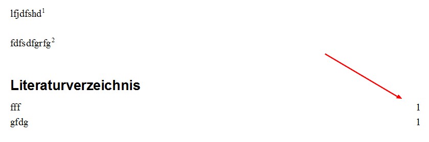

Hi, scheint alles zu funktionieren- nur wie bekomme ich die Seitenzahl aus der Anzeige heraus?
Rechtsklick ins Verzeichnis, Verzeichnis bearbeiten, im Reiter Einträge neben Struktur
das # und gegebenenfalls das T anklicken und mit Del löschen.
Ciao
Ciao
