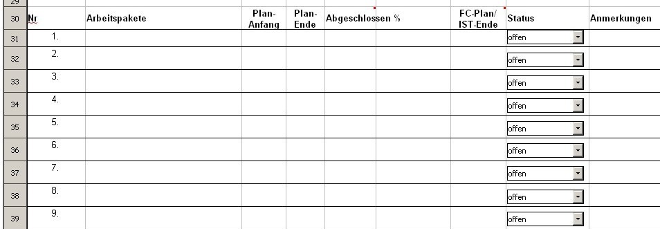

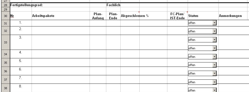

Ich habe eine Tabelle, in der mehrere Kominationfelder übereinander sind, d. h. in jeder Zeile ist ein Kombinationsfeld. Wenn ich jetzt die Zeilenhöhe in den Zellen darüber anpasse, wird alles richtig verschoben. Wenn ich jetzt aber eine Zeile nehme und die Höhe anpasse, wo die Kombinationsfelder sind, bleibt der Abstand zwischen den Kombinationsfeldern gleich und es passt so nicht mehr zur Tabelle.
Bei MS Excel funktioniert das fehlerfrei. Ich habe das auch mit Checkboxen und Listenfelder getestet, leider ohne erfolg. Es scheint so zu sein, das er wenn zwei oder mehrere Formularfelder direkt übereinander stehend diese als ein gesamtes Objekt betrachtet. Ich habe das jetzt auch schon mit der Version 2.4.1 und 3.0 Beta getestet, aber leider ohne erfolg.
Siehe ScreenShots:

Lösung hab ich in dem Sinne auch noch keine, die Idee von Hema mit der Tabelle hat jetzt bei mir recht gut funktioniert, ob das in Deinem Fall brauchbar ist, weiß ich aber nicht.

anscheind nicht, da ich in Calc nicht an ein Zeichen verankern kann.

Wenn die Formularfelder nicht so wollen wie Du, dann versuche es doch mal über das Menü mit:
Daten - Gültigkeit.
Dort kann man auch Drop-Down-Felder erstellen.

Danke für den Tip, das ist genau die richtige Alternative zu den Formularfeldern.
