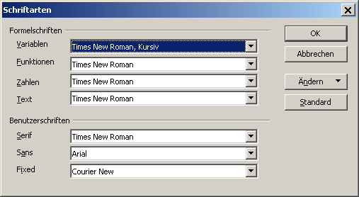

Welche Schriftarten benützt Ihr für die Formeln? Ich habe ein Bild angehängt mit den Schriftarten im Formeleditor unter WinXP.
Evtl nützt es was in Linux die wichtigen Windows Schriftarten nachzuinstallieren. Wie/Wo das geht steht hier im Forum unter viewtopic.php?f=1&t=15129&p=61614#p61614

- Schriftarten im Formeleditor unter WinXP
- Schriftarten Formeleditor.png (5.6 KiB) 21924 mal betrachtet
