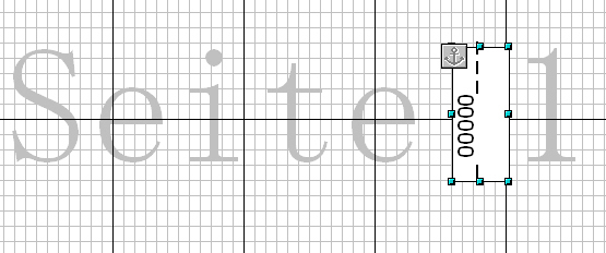

In Calc wird ein Kästchen über mehrere Zellen und Zeilen gezogen (wie in Impress ein Textfeld breite ca 1cm höhe 3cm ) der Text soll um 90° nach links gedreht werden. Dies wird auch gemacht und gespeichert unter .XLS Format.

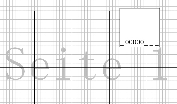

Wird jetzt die Datei neu geöffnet ist das Textfeld ca 3cm breit und 1 cm hoch und der Text nicht mehr um 90° nach links gedreht, sondern wieder normal horizontal.
Wie kann dieses Textfeld fixiert werden
so soll es aussehen (vor dem Speichern)
so sieht es nach dem speichern und öffnen aus

OOo kann nicht 100%-ig in Fremdformate konvertieren. Speichere die Datei als .ods dann bist Du Deine Sorgen los.
