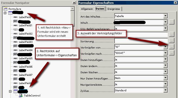

Ich verknüpf bei meinen Tabellen nie was mit dem MYSQL-Administrator, sondern immer nur direkt im Formular in Base. Das funktioniert immer wunderbar.
Bei mir sieht das so aus, wie in dem Bild.
AhQ
AhQ
- Unterformular.png (14.75 KiB) 4461 mal betrachtet

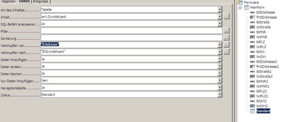

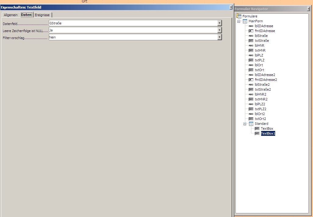

Re: Datenbank mit Base oder nicht ?
nachdem Du mich in der PN gebeten hast, hab ich mal ganz schnell was zusammen gebastelt, damit Du mal siehst, wie so verknüpfte Formulare aussehen. Die Texte in den Feldern sind nicht besonders geistreich, ich bitte das zu entschuldigen.
Ich hab Dir mal 2 Subformulare reingehängt, wie das an sich geht, weißt Du ja schon. Für 1:n-Verknüpfungen find ich es immer praktischer, den Button "Tabellen-Kontrollfeld" in Verbindung mit dem eingeschalteten Assistenten zu benutzen. Den findest Du, wenn Du bei Ansicht-Steuerelemente die Formular-Steuerelemente einschaltest und dann da den Knopf "Weitere Steuerelemente" drückst. Der Assistent ist ein Knopf bei Formular-Steuerelemente. Damit geht sowas eigentlich am Anfang immer recht schnell und gut. Du kannst aber auch ganz normale Textfelder hernehmen, da fehlt dann aber meiner Meinung nach die Übersicht.
Im MYSQL-Admin mach ich gar nix wegen der Beziehung untereinander, das geht bei mir alles über das Formular.
Ist es jetzt klarer, wie man Subformulare zum laufen bringt?
