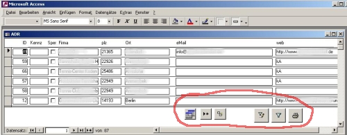

ich habe noch nicht viel mit Base gemacht, da einige Dinge oder Funktionen immer nicht wie gewünscht funktionieren oder garnicht erst zu finden sind. Da mein aktuelles Problem zu den Grundfunktionen einer Datenbank gehört, kann ich mir nicht vorstellen, das dies hier nicht möglich sein soll.
1. Nun möchte ich eine ganz normale Adressenliste mit der Formularfunktion zusammenbauen, die etwa aussieht wie eine Tabelle. Im Fussbereich wollte ich Schaltflächen positionieren für Print, Filter, Suchen usw. vergleichbar wie es bei Access auch möglich ist.
Gefunden habe ich jedoch nichts. Kann mir einer sagen wie ich Schaltflächen im Fußbereich einbauen kann?

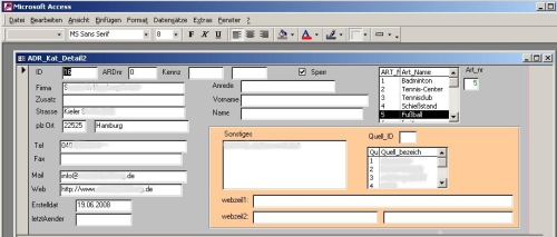

2. Zu meiner oben beschriebenen Adressliste hatte ich mir ein Detailformular für die selbe Tabelle zusammengebaut.
In der Adressliste werden aus Gründen der Übersichtlichkeit nur die wichtigsten 5 Felder gezeigt die zur Grob-Navigation erforderlich sind und im Detailformular wollte ich dann alle restlichen Felder darstellen, um dann hier auch die Daten ändern zu können.

Habe das mal weiter unten grob mit Access zusammengebaut, dort gibt es die Möglichkeit über verschiedene Button im Fussbereich der Liste, Aktionen aufzurufen (Neuer Datensatz, Duplizieren, Sortieren, Drucken usw.). Über diesen Weg könnte ich mir den Aufruf der Detailseite auch vorstellen.

- Normale Listenansicht wo per Klick auf Link oder Button die Detailseite eines Datensatzes aufgerufen wird
- Access_1_Liste.jpg (60.11 KiB) 1149 mal betrachtet
- Die Detailseite des aufgerufenen Datensatzes
- Access_2_Details.jpg (56.87 KiB) 1149 mal betrachtet

Re: Formularwechsel von Liste zur Detailansicht
Hi Martin,
ja - in abgewandelter, vereinfachten Form habe ich es selbst irgendwann lösen können.
Ich bewege mich normal über Detailseiten (alle Datenfelder sind sichtbar). Über ein Unterformular im Fussbereich der Detailseite lasse ich mit eine Listenansicht (nur die wichtigsten Felder) in Spalten anzeigen und erhalte so einen groben Überblick wo ich mich überhaupt in meiner DB befinde. Bei umfangreichen Datensätzen ist dies unumgänglich.
