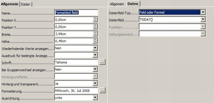

ich plage mich seit einer Weile mit dem Problem das aktuelle Datum in einen Bericht zu bekommen. Mittels Menü habe ich das Feld eingefügt, bei der Ausführung eines Berichts steht dann auch ganz kurz das richtige Datum, das dann durch Zauberei in ein ganz anderes verwandelt wird ... ähnliches habe ich mit dem Feld für die Gesamtanzahl der Seiten ...

Hallo Thorn,
ich habe in meinem Bericht in der Fußzeile ein Feld mit folgenden Eigenschaften
Einstellungen
Einstellungen
Und damit funktioniert es, zu mindestens bei mir. :wink:
