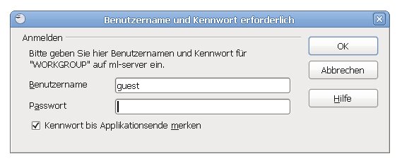

Hallo, ich habe auf meinem Server Samba laufen, da ein Laptop mit Windows XP ausgestattet ist und auch der auf die Daten zugreifen soll. Das klappt auch wunderbar.
Nun wollte ich gerade mit OpenOffice ein Dokument speichern. Natürlich in dem Netzwerkpfad, damit ich auch von den anderen PC (alle Ubuntu 8.04) Zugriff auf die aktuellste Version der Datei habe.
Aber das funktioniert nicht!

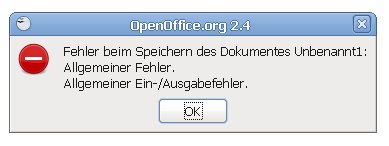

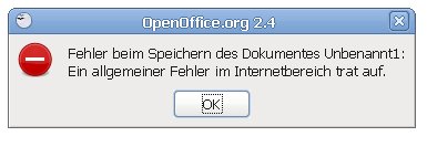

Ich werde nach einem Benutzername und Passwort gefragt. Gebe ich diese ein, erscheint der Dialog erneut und nach mehreren Eingaben erscheint die Fehlermeldung, dass ein "allgemeiner Fehler im Internetbereich" bzw. "allgemeiner Ein-/Ausgabefehler" aufgetreten sei.
Manuell kann ich problemlos Dateien auf die Freigabe kopieren - ohne nach Passwörter o.ä. gefragt zu werden.
Hier der Teilabschnitt der smb.conf:
[Freigabe]
comment = Freigabe
path=/home/Freigabe
browseable = yes
writeable = yes
valid users = benutzer
Woran kann das liegen??
Die Anhänge 1-3 zeigen die Fehlermeldungen von OpenOffice.
