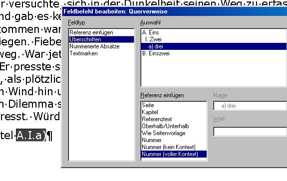

Hallo Ihr zwei,
Ich habe das in OOo 2.4.1 so probiert, wie ich das Beispiel von Problemkind verstanden habe: bei der Einrichtung der Kapitelnummerierung die Option "Vollständig" für jede Ebene auf 1 gesetzt, dann wird die Kapitelnummer ohne übergeordnete Ebenen erzeugt. Dabei habe ich dann als Referenz genau das zurück geliefert bekommen.
In so fern hast Du Recht, Sanne, die Referenzen sind von der Kapitelnummerierung abhäng - aber sklavisch. Wenn man jedoch nur eine Ebene in der Kapitelnummerierung anzeigen will, ist das ja vom Grundsatz nicht falsch, nur hat man bisher keine Option, das für die Referenzen anders zu handhaben.
In der 3.0 ist nicht nur die Überschrift als automatisches Verweisziel hinzugekommen, gleichzeitig gibt es noch die Wahl für den Kontext wie im Screenshot oben, außerdem:
Writer 3 Hilfe hat geschrieben: Das Format "Nummer" fügt die Nummerierung der Überschrift oder des nummerierten Absatzes ein. Die übergeordneten Ebenen werden kontextabhängig - falls erforderlich - mit angezeigt.
Ein Beispiel: Sie befinden sich im Unterkapitel "1.2.5". Wenn Sie eine Referenz auf das vorige Unterkapitel "1.2.4" einfügen und als Format "Nummer" auswählen, wird "4" angezeigt. Wenn das Referenzziel so formatiert ist, dass mehrere Ebenen der Nummerierung angezeigt werden, geschieht dies auch in der Referenz: "2.4" oder "1.2.4". Wenn Sie als Format "Nummer (voller Kontext)" auswählen, werden immer alle Ebenen der Nummerierung angezeigt, egal wie das Referenzziel formatiert ist.
