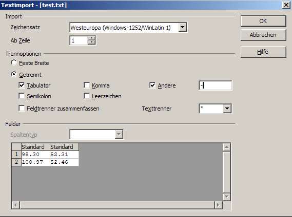

es öffnet sich ein "Einfügen"-Fenster, das fast so aussieht wie ein "Datei-Öffnen"- Fenster. Dort wählst Du deine Messdaten-Datei aus, und klickst auf den Button "Einfügen". Jetzt erscheint ein Fenster, dass in etwa so aussieht.
Achte jetzt besonders auf folgende zwei Sachen.
1.) Bei "Andere" steht nichts drin.
2.) Im Vorschaufenster (unterer Teil) ist eine Spalte mit deinen Beispielzahlen. Sie stehen direkt nebeneinander, also in einer Spalte.
Nun gibst Du rechts neben das Feld von "Andere" einfach ein Minuszeichen (-) ein. Und achte mal darauf, was unten mit den Zahlen geschieht!!!
Wie Du siehst macht Calc aus einer Spalte, zwei Spalten. Und gleichzeitig verschwindet das Minuszeichen (-).
Wenn Du jetzt noch OK sagst, wirst Du gefragt wo hin die neue Datei eingefügt werden soll. Und nach einem weiteren klick auf OK, wird die Datei eingefügt, und deine Zahlen sind in zwei Spalten aufgeteilt und aus negative Zahlen wurden positive Zahlen.
