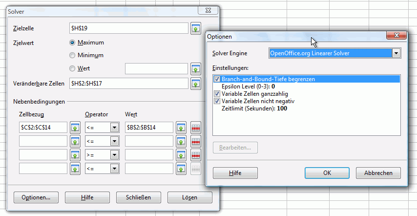

Re: optimalen Produktion berechnen von versch. Produkte
Ich möchte jetzt irgendwie herausfinden, wie viele Produkte ich mit der mir zur Verfügung stehenden Menge an Zutaten machen kann und falls möglich in einer Erweiterung möchte ich auch angeben können, dass ich z.B. von Produkt B eine gew. Mindestmenge herstellen will.
Das ist ein typisches Problem für den Solver, falls Du mit 3.0 RC2 arbeitest ist der bereits integriert (Extras-Solver) ansonsten wirst Du ihn Dir als Extension installieren müssen (suche in http://extensions.services.openoffice.o ... cid=920794)
Wie sollte ich nun die Daten aufbereiten und
die Daten müssen in einen Zusammenhang gebracht werden der die Berechnung eines Maximum- oder Minium- oder festen Wertes aus allen Eingangsdaten ermöglicht. Alle veränderlichen DAten müsasen sich in einem geschlossenen Zellbereich befinden.
wie kann ich die optimale zu produzierende Menge ausrechnen lassen
macht der Solver automatisch wenn Du, nach Eingabe aller gewünschten Bedingungen, auf Schaltfläche "Lösen" klickst.
und wenn möglich auch noch optional bestimmen, dass ich von der Spruchrolle Vitalität unbedingt 2 Stück brauche.
problemlos möglich, auch für größere Anzahl von Bedingungen (sicher mehr als 10, ich weiß jedoch nicht wo das Maximum liegt)
Eine Überlegung war den Solver dazu zu nutzen, aber leider hab ich absolut keinen Plan, wie der genau funktioniert...
Du kannst prinzipiell alle Anleitungen für den Excel-Solver verwenden, von denen sich ein ganzes Füllhorn über Dich ergießt wenn Du bei Google danach suchst, z.B. mit "Excel Solver"
Ich finde es schade, dass Leute wie Du gleich immer alles negativ sehen müssen und meinen jeder sei nur auf Profit aus.

Ansonsten danke Stefan, dass du mich doch noch mal auf den Solver gestupst hast. Ich war mit meinen Überlegungen schon dabei es irgendwie in OO-Basic zu programmieren.
Aber... der Solver funktioniert sehr gut. Aktuelle Datei hab ich wieder angehangen.
Zu den Änderungen bisher:
  • Ich habe Balus Kreuztabelle "TEMP" genommen und sie "Rezepte_neu" genannt, weil sie genau das darstellt.
  • Die erste Kreutabelle konnte tatsächlich wegfallen, die zweite Kreuztabelle rückte somit nach oben
  • Auf meiner Tabelle "Produktion_alt" habe ich neben der Spalte für die Zutaten "Menge haben" noch eine Spalte "Menge genutzt" erzeugt, um die Zielwertsuche zu ermöglichen. Da gibt es aber noch ein Problem, dazu später mehr...
  • Bei der Spalte "mögliche Menge" habe ich eine bedingte Formatierung angewandt, die die Zellen ungleich 0 hervorhebt.
  • Um die Maximale Produktionsmenge zu erhalten, brauchte es dann noch ein Feld, wo die Gesamtsumme der produzierten Einheiten zusammengezählt wird.
Jetzt zum Solver an sich:
  • Die Zielzelle ist $H$19, in der die Gesamtsumme angezeigt wird.
  • Als Zielwert wähle ich natürlich Maximum.
  • Die veränderbaren Zellen sind die möglichen Mengen ($H$2:$H$17)
  • Die Nebenbedingung ist, sie genutzte Menge darf nur kleiner oder gleich der vorhandene Menge sein: $D$2:$D$14 <= $B$2:$B$14
  • Weiterhin können Mengen nur positiv und ganzzahlig sein, das stellt man unter Optionen ein.
Zwei Sachen funktionieren aber noch nicht so, wie gedacht/gewünscht:
  1. Zur Berechnung der "Menge genutzt" dachte ich, ich könnte einfach eine Matrix-Formel nach dem Motto =$H$2:$H$17*Rezepte_neu.B$2:B$17 nutzen, aber das klappt nicht. Irgendwo hab ich da einen Denkfehler, vlt. fehlt mir auch einfach eine best. Funktion die ich dafür nehmen muss? Daher hab ich noch eine sehr umständliche, aber zumindest funktionierende Formel in die Zellen daneben eingetragen:
    =($H$2*$Rezepte_neu.$B$2)+($H$3*$Rezepte_neu.$B$3)+($H$4*$Rezepte_neu.$B$4)+($H$5*$Rezepte_neu.$B$5)+($H$6*$Rezepte_neu.$B$6)+($H$7*$Rezepte_neu.$B$7)+($H$8*$Rezepte_neu.$B$8)+($H$9*$Rezepte_neu.$B$9)+($H$10*$Rezepte_neu.$B$10)+($H$11*$Rezepte_neu.$B$11)+($H$12*$Rezepte_neu.$B$12)+($H$13*$Rezepte_neu.$B$13)+($H$14*$Rezepte_neu.$B$14)+($H$15*$Rezepte_neu.$B$15)+($H$16*$Rezepte_neu.$B$16)+($H$17*$Rezepte_neu.$B$17)
  2. Die gewünschte Mindestmenge. Wie trage ich das in den Solver ein, ohne einen Ringbezug zu erstellen?
Zumindest funktioniert es erstmal rudimentär. Ging schneller als ich zu hoffen wagte. :)

Hallo Andy,
freut mich, dass Du doch eine Kreuztabelle von mir gebrauchen konntest. :D
Auch wenn ich den SOLVER bei mir nicht installiert habe, so kann ich dir wenigstens in einer Sache behilflich sein. Und zwar geht es um deine Monsterformel :wink:
=($H$2*$Rezepte_neu.$B$2)+($H$3*$Rezepte_neu.$B$3)+($H$4*$Reze......
Dein logischer ansatz war schon mal grundsätzlich nicht verkehrt. Du musst nur eine winzige kleinigkeit davor setzen, und zwar SUMMENPRODUKT. Und als ganze Formel sieht das dann so aus, als Beispiel für die Spalte B
=SUMMENPRODUKT(H$2:H$17;Rezepte_neu.B$2:B$17)
Du musst dann nur noch nach dem runterkopieren die Spalten anpassen. Und schon hast Du ein kleines Problem weniger :D
Wünsch dir weiterhin viel Spaß, und viel Erfolg. :D
