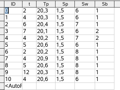

ich orientiere mich einmal an Deinem Ausgangsbeitrag mit folgender Tabelle Tab_Summe
Diese Tabelle wird mit einer laufenden Nummer versehen.

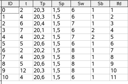

SELECT "Tab_Summe".*, ( SELECT COUNT( * ) FROM "Tab_Summe" AS "Tab_Sub" WHERE "Tab_Summe"."ID" >= "Tab_Sub"."ID" ) AS "lfd" FROM "Tab_Summe"
Das Ergebnis ist folgendes:
Obige Abfrage wird als View Tab_Summe_V gespeichert (rechte Maustaste auf Abfrage >> als Ansicht speichern), um im nächsten Schritt darauf zuzugreifen.

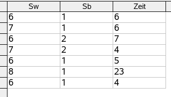

Ergebnis:
Die Abfrage berücksichtigt in dieser Form max. 10 aufeinanderfolgende gleiche Kombinationen von Sw und Sb, könnte aber durch entsprechende Einträge unter CASE ... WHEN erweitert werden. Ich bin mir nicht sicher, ob eine dynamische Umsetzung unter HSQLDB möglich ist. Ich vermute nein.
Vielleicht findest Du in diesem Beispiel einige Anregungen, Deine eigene Lösung zu finden.
