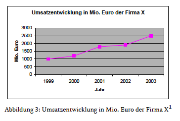

ich schreibe gerade an meiner Bachelor-Arbeit und wir haben klare Regeln der Gestaltung. So soll unter der Abbildung stehen was zu sehen ist und einen Verweis auf die Quelle in der Fußnote gemacht werden. Es wird jedoch Einfügen > Fußnote ausgegraut. Auch das manuelle hochstellen funktioniert nicht. Nun muss ich leider das automatisch erzeugte Abbildungsverzeichnis aufgeben und es manuell erstellen, da ich jetzt normal als Textblock die Beschriftung vornehmen muss.

- Beispiel wie es aussehen sollte.
- Bild 1.png (14.05 KiB) 837 mal betrachtet

Text hoch bzw. tief zu stellen ist in einer Beschriftung problemlos möglich. Und was Fußzeilen betrifft, die haben mit deinem Problem nichts zu tun, bei dir geht es um Fußnoten. Diese Frage wurde schon öfter gestellt. Eine Suche liefert: search.php?st=0&sk=t&sd=d&keywords=fuss ... schriftung. Schau erst mal, ob da was für dich dabei ist. Falls es nicht ohne Rahmen gehen sollte, gibt es auch einen Trick.

Hast natürlich recht, dass es um die Fußnote geht. Habe den Text gleich editiert.
Mit einem Workaround wie du geschrieben hast, gebe ich mich ungern ab. Wenn das viele User haben, wäre es toll wenn das implementiert werden würde.

bekannt ist das Problem: http://www.openoffice.org/issues/show_bug.cgi?id=31225, eine Umsetzung scheint nicht in Sicht. Mit einem Workaround wirst du dich abgeben müssen, deshalb sollten wir eine Lösung für dein konkretes Problem finden, kurzfristig das Programm ändern scheidet aus.
