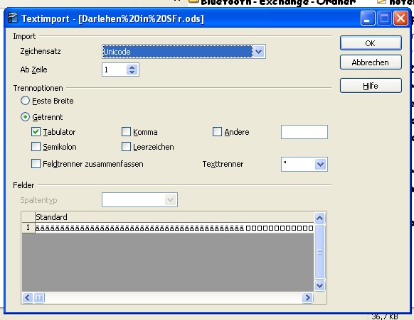

habe Probleme alte OO Doks erstellt unter 2.4.1 zu öffnen. Betrifft scalc Dokumente, da will OO 3.0 die Datei konvertieren, als ob es eine .csv Datei öffnet ???
siehe Anhang !!!

2.ter versuch mit Screenshot des "Textimports".
Gruß Peter

Hallo Peter,
Dein Dokument ist zerschossen. Ich kann Dir allerdings nicht sagen, ob OOo3 dafür verantwortlich ist, oder ob die Datei schon anderweitig Schaden genommen hat.
Jedenfalls ist schon die Archivstruktur defekt. Der interne zip-Entpacker von TotalCommander meldet einen Fehler in der Archivstruktur und 7-Zip verweigert das Öffnen des odf-Archivs ohne Meldung.
Hoffentlich hast Du ein Backup.
[edit] Sorry, habe ich gerade vergessen. Ich habe vor dem Versuch, die Datei zu entpaken auch noch mit OOo 2.4.1 probiert. Aber wenn das Archiv einen Klatsch hat, geht das natürlich auch nicht.
