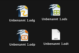

Ich habe folgendes Problem. Bei einer odt-Datei wird mir als Symbol im Finder anstatt das OpenOffice-Logo ein weißes Blatt angezeigt.
Bei odg, ods und odp werden die richtigen Symbole angezeigt.
Ich hab zum Verständnis ein Screenshot gemacht.

Symbol odt Datei
- Screenshot
- ishot-1.png (22.1 KiB) 6582 mal betrachtet

Habe auch unter Tiger das gleiche Problem, nur werden bei mir alle dokumententypen als weisse Blätter angezeigt.
müssen wohl auf das nächste update warten.

Ich habe bisher mit Neo office gearbeitet, deswegen wollte der mac alle dokumente mit neo office öffnen.
hab jetzt festgestellt, dass Oo doch die Symbole darstellt, aber ich musste es erst dazu überreden:
Rechtsklick auf die neo Office odt. Datei
unter Informationen dann öffnen mit Oo ausgesucht
.dann auf alle (Dokumente) anwenden
Wenn das manchmal nicht klappt, dann wieder mit neo office öffnen auswählen und dann wieder öffnen mit Oo dann auf alle (Dokumente) anwenden
Musste ich bei allen Dokumenten gleichen Typs einzeln anwenden. Sehr zeitraubend.
Jetzt stellt Oo alle Dokumente ausser .xls korrekt dar. Diese muss man erst zu odt. Dateien konvertieren.
