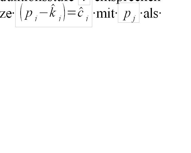

bei mir tritt folgendes Phänomen auf: eine Math-Formel, z.B. x_j^1, steht in einem Block von Text mit festem Zeilenabstand in dessen letzter Zeile. Wenn ich die Formel bearbeite, ist sie offensichtlich komplett, allerdings wird das "j" so weit von unten abgeschnitten, dass es aussieht wie ein "i". Ich habe mal einen Writer-Screenshot genommen und die passende Stelle vergrößert.
Kann mir jemand weiterhelfen?
Danke

Oder etwas ausführlicher: Wenn der von dir eingerichtete feste Zeilenabstand für die Ober- und Unterlängen der Formel nicht reicht, wird halt was abgeschnitten.
Lösung: mach den Zeilenabstand etwas größer.

Danke für Deine Antwort, aber das ist leider keine Option, da es sich um eine vorgeschriebene Vorlage handelt. Ich habe mittlerweile eine Kur für die Symptome gefunden. Man muss für betroffene Formeln die Kontur bearbeiten, so dass der Index explizit Teil des zu druckenden Formelteils ist.
So geht's zwar, ist aber nicht optimal.
