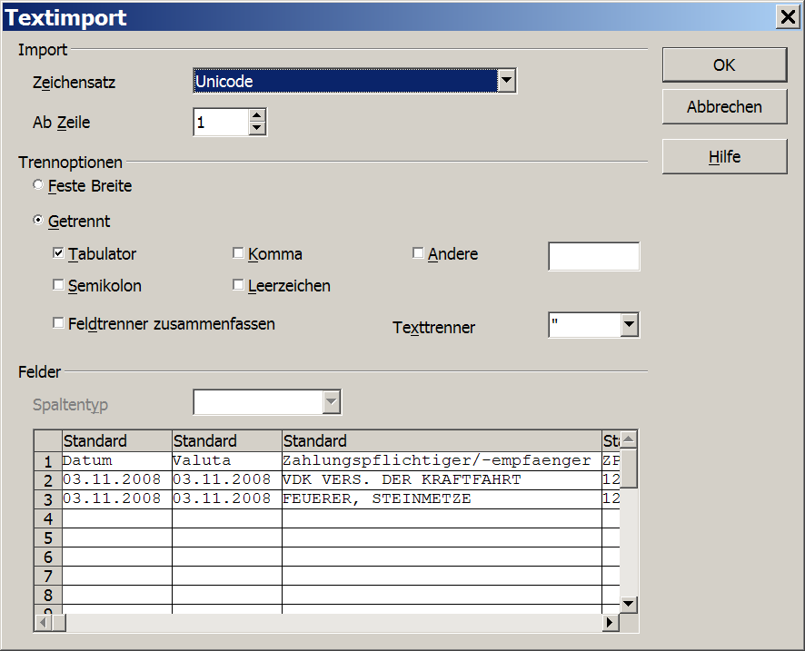

Es taucht dieses Fenster auf:
Im Uno Format einfügen
