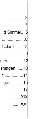

Die Formatierung des Inhaltsverzeichnis habe ich komplett gelöscht, d.h. es existiert keine Verzeichnisstruktur mehr. Ich habe jetzt quasi ein "von Hand geschriebens" Inhaltsverzeichnis, welches ich lediglich bündig an die seitenränder anpassen möchte. Aber das klappt nicht. Gibt es den nicht irgendeine Funktion, die den Text über die Zeile bis zu den Rändern streckt? (Blocksatz funktioniert nicht). Ich habe einen Screenshot hochgeladen, so daß man die Unbündigkeit auf der rechten Seite der Zahlen sieht.

Re: Inhaltsverzeichnis unbündig
das Inhaltsverzeichnis händisch zu erstellen halte ich für keine gute Idee, denn das, was du willst, wird durch die Automatik prima umgesetzt, jedoch nur, wenn du die Überschriften mit den entsprechenden Formatvorlagen erstellt hast.
Willst du dennoch bei deinem Verfahren bleiben, dann bietet sich das Setzen eines rechtsbündigen Tabulators an, nach Rechtsklick in den Absatz kannst du unter Absatz-Tabulator die Füllzeichen definieren.
Übrigens finde ich nicht, dass dein Beispiel sooo schlimm aussieht.
Ciao
Ciao
