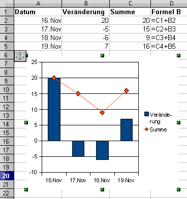

Wie kann ich wenn ich z.b.aus 10 verschiedenen Zahlen die SUMME bilde dieses dann als Diagramm erstellen?Also 10 Werte nach dem aktuellen Summenverlauf als Diagramm anzeigen.

ich weiß nicht ob das Quellwerte heißt aber es soll ein normales XY-Linien Diagramm werden.
Die Zahlen stehen in Spalte B.Nach jeder Zahl soll die aktuelle Summe als Diagramm angezeigt werden.
z.B.:
B1 20
B2 -5
B3 -6
B4 7
usw..
Die Linie startet von 0 und geht nach dem ersten Wert auf 20 rauf.Dann auf 15 runter,weil der zweite Wert -5 ist.Dann weiter runter auf 9 und nach dem vierten Wert auf 16 hoch.
Also wie im Casino wo der Gewinn/Verlust Verlauf als Linien Diagramm dargestellt wird.
Danke..

schumi84 hat geschrieben:es soll ein normales XY-Linien Diagramm werden.
Da wirst Du Dich entscheiden müssen: Ein xy-Diagramm oder ein Liniendiagramm. Über den Unterschied kannst Du Dich hier informieren: DiagrammMitLinien
Dann musst Du die Zustände, die sich durch die Veränderung ergeben durch simple Addition in einer zusätzlichen Spalte berechnen lassen. Diese Spalte stellst Du dann in einem Diagramm dar:
