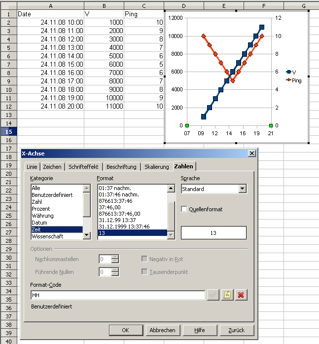

ist es so etwas das du suchst? :
Anleitung:
1. Deine Daten markieren (hier alles von A1 bis C12)
2. Gehe auf Einfügen -> Diagramm
3. Wähle XY Diagramm aus und such dir den entsprechenden Typ raus und schließe den Assistenten ab.
4. Gehe zu den Objekteigenschaften von Ping, dazu einfach auf den entspr. Graph doppelklicken oder einmal links, dann rechts -> Objekteigenschaften, dort auf den Reiter -> Optionen und wähle dort sekundäre Y-Achse aus, OK und schließen
5. Gehe zu den Objekteigenschaften von der X-Achse -> Reiter Zahlen, mach das Häkchen bei Quellenformat ab und gib dein eigenes ein (siehe Screenshot)
5a/b) Dasselbe kannst du auch für die Y- und sek Y-Achse machen, wenn du anstelle von "10000", "10000 kbit/s" dastehen haben willst, gib dafür bei Format-Code folgendes ein: >0 "kbit/s"< für die rate und für ping zBsp: >0 "ms"< (ohne die <>)
6. Über Einfügen -> Titel (wenn Diagramm mit Doppelklick ausgewählt) kannst du noch die Titel verändern/hinzufügen etc.
Mit Makros kenn ich mich leider auch nicht aus ...
