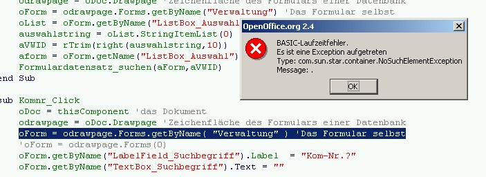

Ich habe Deine schreibweise nachvollzogen und bekomme dann doch noch die alte Fehlermeldung.
Vielleicht bringt das angefügte Bild klarheit.
Hingegen .Forms(0) funktioniert.

Dann heisst Dein Formular nicht "Verwaltung"...
nehme folgenden Code und lasse Dir ausgeben, was da ist...
oDok = ThisComponent
oDrawPage = oDok.getDrawpage()
oForms = oDrawPage.getForms()
aFormNamen = oForms.getElementNames()
For i = LBound( aFormNamen ) To UBound( aFormNamen )
	print aFormNamen( i )
Next
Cheers
Winfried

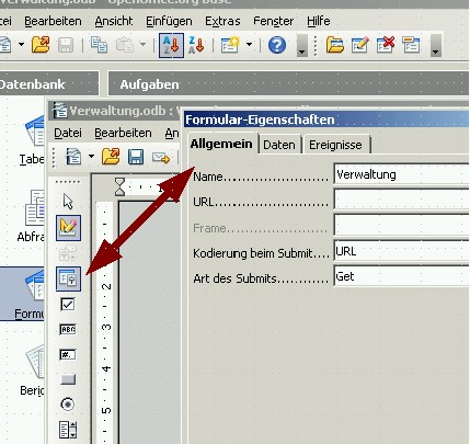

Aber wieso, die Form ist doch mit dem Assistenten aufgebaut und nennt sich auch "Verwaltung", siehe Bild.
Wie und wo muß ich die form den Umbenennen, damit sie wirklich "Verwaltung" heißt und nich "MainForm"?
Werner

Danke für Deine Hilfe,
ich habs gefunden: Natürlich in Formulareigenschaften.
Für alle, die ein ähnliches Problem haben, habe ich noch ein Orientierungsbild angehängt.

wega hat geschrieben:und nennt sich auch "Verwaltung", siehe Bild.
Das ist der Name der Formular-Datei - wie Du ja auch schon rausgefunden hast ;-)
