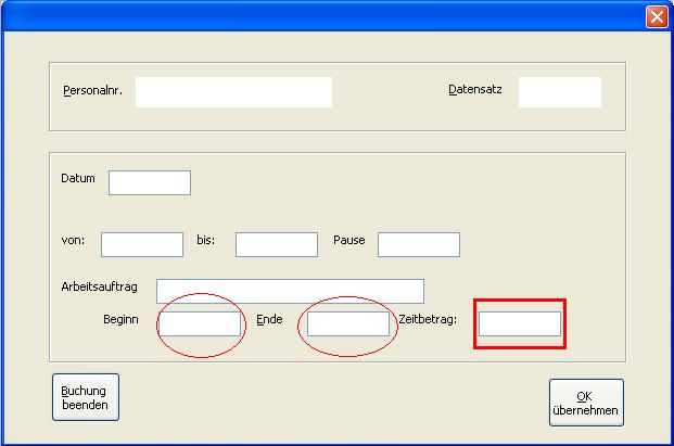

ist es möglich, in einem Dialog zu rechen und das Ergebnis in einem Textfeld auszugeben?
Ich hänge einmal nachfolgende Grafik ein.
In Beginn und Ende möchte ich die Anfangs- und Endzeiten der Tätigkeit eintragen, im Feld Zeitbetrag soll das Ergebnis der Subtraktion Endzeit-Anfangszeit stehen und dann nach Calc übernommen werden.
Hat da jemand eine Lösung?
Werner
Werner
- Dialog.jpg (28.07 KiB) 1856 mal betrachtet

Klar ist das möglich.wega hat geschrieben:ist es möglich, in einem Dialog zu rechen und das Ergebnis in einem Textfeld auszugeben?
Wie hättest Du es gerne?
Dialog ist im Editor entworfen? Du hast zwei TimeFields zur Eingabe?
Einfachste Möglichkeit ist eine weitere Schaltfläche "Zeit berechnen", welche mit einer SUB verbunden ist, die die Werte aus den controls holt, rechnet und das Ergebnis im Textfeld ausgibt.
Automatisches Berechnen geht mittels listener (beim Verlassen eines der Zeitfelder), deren SUB (nach Prüfung auf Eingaben) das Gleiche leistet.

Re: Rechnen im Dialog?
Hallo Werner,
man könnte das Berechnen auch mit einem Druck auf die Enter-Taste auslösen.
Ein Beispiel ist beigefügt.
An Deiner Stelle würde ich das mit vier NumericFields lösen um die Eingabe des ":" zu vermeiden.
In etwa so:
[NumericField1] ":" [NumericField2]_________[NumericField3] ":" [NumericField4]
Oder aber Du startest die Berechnung im letzten NumericField über das Ereignis "Text modifiziert".
Dann geht es auch ohne den Listener.
Hilft das weiter?
Jürgen
Bei nummerischen Felder muss man die Wertebereiche (0-23h, 0-59) vorgeben, und die ZEIT zum Rechnen zusammensetzen: ich bleibe bei meiner Empfehlung ein TimeField-control zu nehmen (Drehfeld, evtl. Min./Max.-Zeit einstellbar; Zeitraum leicht berechenbar).turtle47 hat geschrieben:Oder aber Du startest die Berechnung im letzten NumericField über das Ereignis "Text modifiziert".
Das "Text modifiziert"-Ereignis wird bei jedem Tastenanschlag im control ausgelöst - besser ist "Fokusverlust".
Eine Eingabe im "Start"-Feld könnte dann auch schon das "Ende"-Feld vorbelegen (+8,5 Stunden?!)
