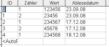

Beispiel:
die Ausgangstabelle "Tab_Zähler"

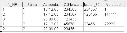

...jetzt wird der View abgefragt
SELECT
"lfd_NR",
"Zähler",
"Ablesedatum",
"Wert" as "Zählerstand",
( SELECT "Wert" FROM "Tab_Zähler_V" AS "x" WHERE "x"."lfd_NR" = "Tab_Zähler_V"."lfd_NR" + 1 AND "x"."Zähler" = "Tab_Zähler_V"."Zähler" ) AS "letzter_Zählerstand",
"Wert" - ( SELECT "Wert" FROM "Tab_Zähler_V" AS "x" WHERE "x"."lfd_NR" = "Tab_Zähler_V"."lfd_NR" + 1 AND "x"."Zähler" = "Tab_Zähler_V"."Zähler" ) AS "Verbrauch"
FROM
"Tab_Zähler_V"
order by "Zähler", "Ablesedatum" desc
mit folgendem Ergebnis:
Der Vorteil ist, dass Du den Verbrauch fortlaufend auswerten kannst und nicht immer das jeweilige Ablesedatum als Parameter angeben musst.
