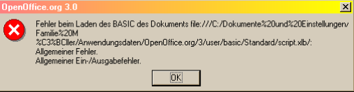

Hallo zusammen
Beim öffnen von einem Dokument egal welchem erscheinen folgende zwei Fehlermeldungen

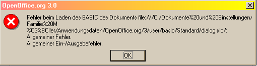

und
Nach dem Bestätigen der Meldungen funktioniert alles normal. Zumindest kann ich nichts feststellen was nicht funktionieren würde.
Hat jemand eine Idee was da los ist. Was sind das für Dokumente? Kann ich die nachträglich wieder reparieren? Habe das OOO.3 schon zweimal wieder deinstalliert und wieder neu raufgespielt. Habe nach der Deinstallation auch alle übriggebliebenen Ordner manuell gelöscht und immer wieder das gleiche Problem.
Betriebssystem WinXP
Danke schon mal für eure Bemühungen

Hilfesuchender hat geschrieben: Habe nach der Deinstallation auch alle übriggebliebenen Ordner manuell gelöscht und immer wieder das gleiche Problem.
- auch das Benutzerprofil?
Lösche den Pfad c:\Dokumente und Einstellungen\Benutzername\OpenOffice.org, oder benenne ihn zum Sichern von Vorlagen um. Dabei müssen alle OOo-Fenster und der Schnellstarter geschlossen sein. Beim nächsten Neustart legt OOo ein neues Benutzerprofil an.

Danke
jetzt ist alles wieder schön !!!
