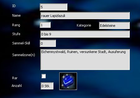

Zur Anordnung der Kontrollfelder: Vielleicht solltest Du mehrere separate Formulare erstellen, die dann über Schaltflächen miteinander verknüpft werden. Hierzu wurden schon oft Anfragen hier im Forum gestellt. Da wirst Du sicherlich fündig.

Mit dem Assistenten habe ich mir Formulare erstellt, und dabei ein Layout ausgesucht (waagerecht oder senkrecht oder als Tabelle...) angezeigt. Läßt sich dieses Layout im nachhinein noch ändern?

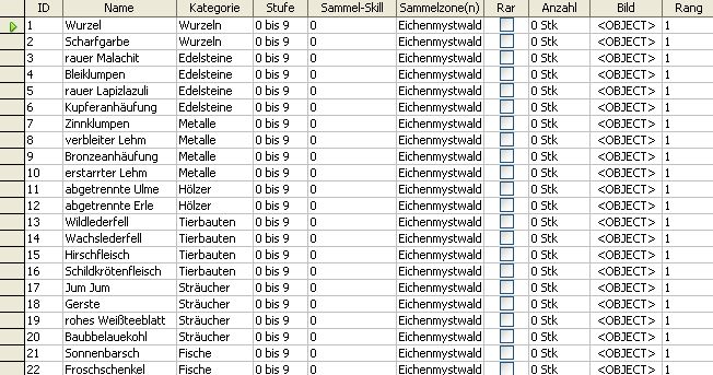

Und wenn TAbelle, so hätte ich doch gerne das er mir in der Spalte "Bild" nicht immer nur "Objekt" anzeigt sonder das wahre Bild wiedergibt, wie er es in den Formularen auch tut.

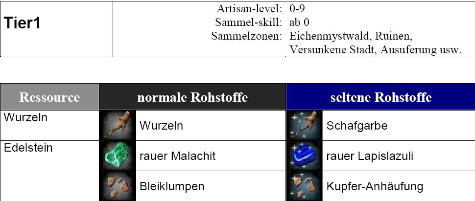

- So in etwa sollte meine Abfrage oder Bericht aussehen, in den einzelnen Bildern wollte ich dann eine kleine Zahl, die mir die Menge angibt.
- bersicht Rohstoffe.jpg (57.24 KiB) 964 mal betrachtet
- Meine derzeitige Rohstofftabelle
- Tabelle Rohstoffe.jpg (92.07 KiB) 963 mal betrachtet
- So sieht derzeit mein Eingabeformular aus, die Möglichkeiten des LAyouts hätte ich gerne auch bei Abfragen oder Berichten.
- Rohstoffe Formular.jpg (20.63 KiB) 964 mal betrachtet
