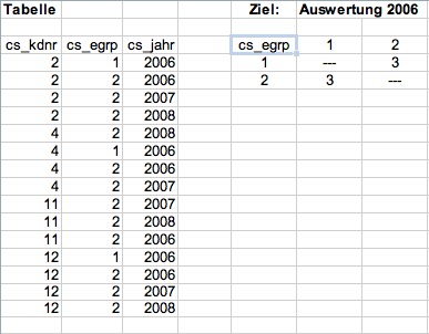

Hallo liebe Helfenden,
für meine gewünschte Auswertung reicht mein SQL-Wissen leider noch nicht. Hier meine Problemstellung:
In meiner Datentabelle (cselling) habe ich Kundennummern (cs_kdnr), die unterschiedliche Erzeugnisse (cs_egrp) gekauft haben. Ich möchte nun eine Abfrage erstellen, die mir die Anzahl der Kunden zurück gibt, die in einem Jahr (Bsp. 2006) sowohl cs_egrp 1 als auch cs_egrp 2 gekauft haben. In meinem Beispiel sind das 3 Kunden (2, 4, 12). Also ohne Kunde 11, der ja nur cs_egrp 2 gekauft hat.
Hier mein Ansatz, der mich leider nicht weiter bringt:
SELECT COUNT(cs_kdnr),
FROM cselling WHERE cs_egrp = 1 OR cs_egrp = 2
GROUP BY cs_kdnr, cs_jahr HAVING cs_jahr = 2006;
Mit diesem Select bekomme ich leider nur die Anzahl aller Kunden pro Erzeugnisse und Jahr :-/
Ich danke euch schon für die Hilfe und freue mich auf eure Lösungsansätze.
Schöne Grüße, Werner

- Tabelle u Auswertung.jpg (42.31 KiB) 2684 mal betrachtet

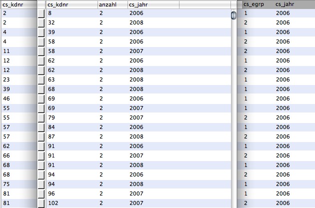

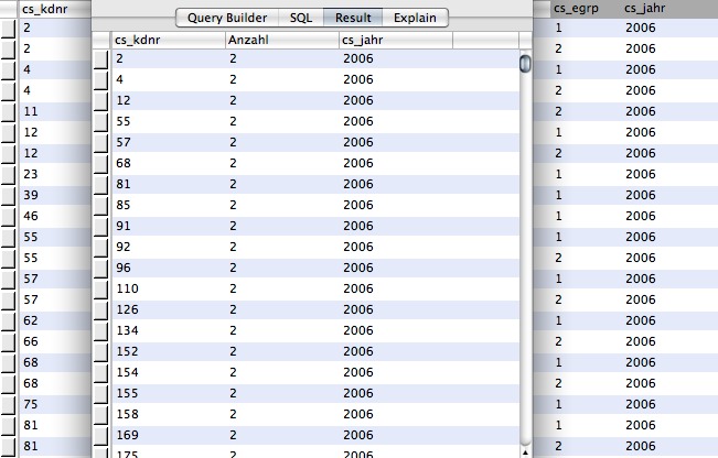

Hallo delta,
danke für Deine schnelle Reaktion. Ich benutze eine MySQL und nicht Base. Daher wahrscheinlich die Empfindlichkeiten bei meiner Abfrage, die Du in HSQL nicht hast. Sorry, ich kenne die Unterschiede in den einzelnen SQL-Dialekten nicht.
Mit den Modifikationen klappen jetzt beide Abfragen. Leider bekomme ich mit Deiner Version nicht die richtigen Ergebnisse. Ich habe die Ergebnisse durch die Abfrage, vor meine manuell gefilterte Tabelle gelegt. Da sieht man die Unterschiede. Bei Deiner Abfrage bekomme z.B. eine Kundennr 8, die in 2006 garkein Produkt 2 (egrp) gekauft hat. Die Abfrage von Barlee funzt. Bitte verstehe das nicht als Kritik. Ich bekomme es ja garnicht hin.
Jetzt meine Frage: Wo muß ich in Barlee's Abfrage die Count-Funktion hinschreiben, wenn mein Ergebnis, nicht die Datensätze der betroffenen Kundennummern sein soll, sondern nur die Anzahl aller Kunden, die in 2006, Produkt 1 und Produkt 2 gekauft haben. Also in meinem Beispiel 1.985 .
Nochmals Danke und schöne Grüße, Werner
- Abfrage delta.jpg (74.42 KiB) 2596 mal betrachtet
- Abfrage Barlee.jpg (78.26 KiB) 2590 mal betrachtet

Wenn in der UNION Ergebnistabelle für ein angegebenes Jahr (was Du über die HAVING Klausel einschränkst) eine Kundennummer zweimal vorkommt, dann muss sie in beiden Teiltabellen genau einmal vorhanden sein. Das wiederum bedeutet, dass der Kunde Produkt 1 und Produkt 2Außerdem habe ich noch nicht verstanden, warum Du zum Schluss nochmal einen COUNT(cs_kdnr) = 2 setzt
gekauft hat. Ich hoffe, es ist verständlich geworden?
COUNT(cs_kdnr) = 3;Code: Alles auswählen
SELECT DISTINCT cs_kdnr, cs_jahr
UNION ALL
FROM cselling WHERE cs_egrp = 3
UNION ALL
FROM cselling WHERE cs_egrp = 4
) AS t1
