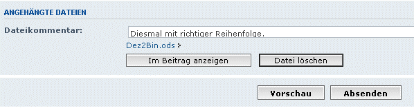

Kann man hier auch Dateianhänge wieder löschen?
Sollte eigentlich gehen, an der Stelle wo Du auch die Datei hochlädst gibt es auch einen Button zum löschen.
Vorteil ist, daß man nicht ewig das gleiche schreiben muß – und es steht auch ohne Nachfrage da.
und Nachteil ist das dadurch viele posts uneindeutig werden, denn wenn Du die Signatur aktualisierst steht dann natürlich auch bei alten posts (bei denen eine alte Version von OOo galt) plötzlich eine neue Version da und niemandem ist im Nachhinein mehr klar um welche Version es ursprünglich ging.
