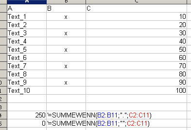

Danke für die Idee, aber das hilft nicht wirklich weiter.
So ist in stellt sich die Aufgabenstellung dar, vielleicht hat ja noch jemand eine Idee:
Eigentlich sollte !300! anstelle der Null dort auftauchen.
Wo kann ich eigentlich die ganze Syntax/Symbolik nachschlagen, wie z.B. den Punkt für ein beliebiges Zeichen, etc?
Gruß,
Klaus

Sanne hat geschrieben:Warum nicht? Kannst Du aus einem betstimmten Grund die Funktion SUMMENPRODUKT nicht verwenden?
OK, OK, funktioniert jetzt. Aber warum funktioniert das mit summewenn nicht?
Sanne hat geschrieben:Reguläre Ausdrücke findest Du im Hilfetext (F1)
Sorry, aber eine Übersicht über Wildcards wie '.', '*', oder Operanden >, <, <> etc habe ich nicht gefunden.
Gruß und schönes WE,
Klaus

Treffer, Danke.
In der EN Wiki habe ich gerade folgendes gefunden (http://wiki.services.openoffice.org/wik ... F_function):
... Blank (empty) cells in test_range are ignored (they never satisfy the condition). ...
Das erklärt noch nicht das warum, aber deutet eher auf Feature denn auf Bug hin.
Hilfreich auch: http://wiki.services.openoffice.org/wik ... _Summation
hätte ich mal eher finden sollen.
