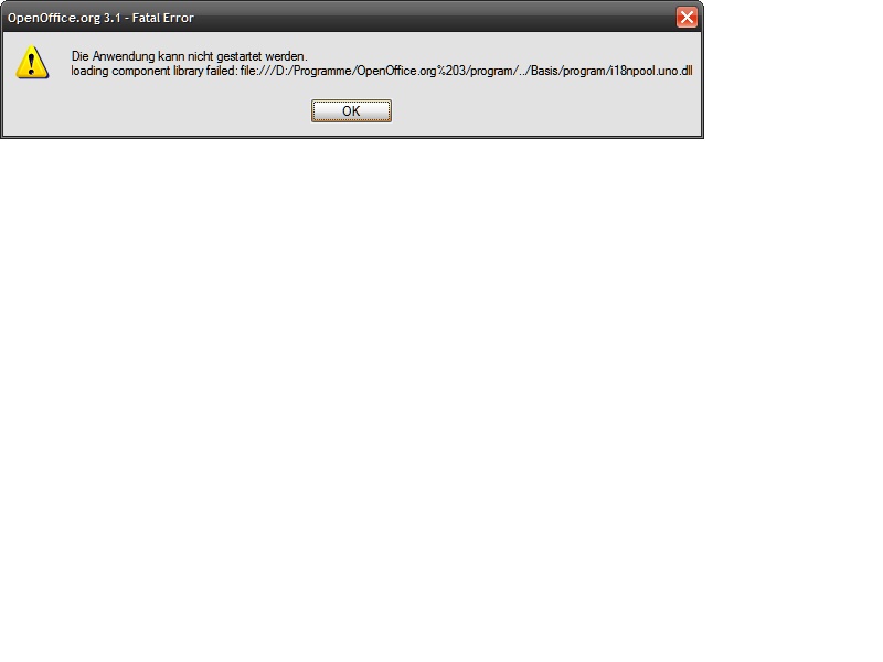

Nach - scheinbar - erfolgreicher Installation von O-Office 3.1 erhalte ich beim Versuch, das Programm zu starten nach kurzem Erscheinen des Startscreens folgenden Fehler-Dialog: (Siehe auch Dateinanhang)
"Anwendung kann nicht gestartet werden.
loading component library failed: file:///D:/Programme/OpenOffice.org%203/program/ ../Basis/program/i18npool.uno.dll"
den ich nur mit OK bestätigen kann.
Screenshot der Fehlermeldung
Nach "OK" wird der Startprozess abgebrochen.
Neuinstallation, Deinstallation etc. habe ich schon mehrmals versucht.
Als Vorversion war OO 3.0.1 installiert. Diese Version lässt sich auch problemlos wieder installieren und läuft dann ohne erkennbare Probleme
Was kann ich tun um die VErsion 3.1 zu nutzen?

Eine vage Vermutung - hast du beim Download evtl. eine Lokalisierung erwischt die in deiner Systemumgebung nicht läuft?
Hat die Installationsdatei die Endung ...de.exe ?
Vielleicht ist die angemeckerte Library auch beim Download "verloren"-gegangen.

die Datei ist ...de.exe! Das Problem bestand auch schon bei der Installation von RC1 und RC2 aber da habe ich das noch dem "RC"-Status zugeordnet.
Die angemeckerte DLL ist im Pfad zu finden.
Ich weiss nicht weiter!
Trotzdem, vielen Dank für den Tipp!

das Problem soll in OOo 3.2 behoben sein [Issue 101244] –
momentan gibt es ein workaround.
Bitte schau mal in →
Issue 101570
Component Failed to Load
http://www.openoffice.org/issues/show_bug.cgi?id=101570
Dort scrollen zu →
Additional comments from sb Wed May 6 08:21:24 +0000 2009
(Bitte auch die anderen Beiträge vom 6. Mai beachten...)
Das könnte dein Problem vielleicht lösen ...
Viel Erfolg

Hallo burwolf,
ich hab mal eben die besagte Datei bei mir umbenannt, und dann versucht OOo 3.1 zu starten. Jedoch bekam ich genau die gleiche Fehlermeldung wie Du. Und nach dem ich sie wieder zurückbenannt hatte, startete OOo ohne Probleme.
Mich würde es jetz nun doch mal interessieren, von wo Du gedownloaded hast? Denn ich hatte letzte Woche von Münster (WWU) mir OOo gedownloaded, und bei mir tritt dein Problem nicht auf (es sei denn, ich provoziere es wie oben beschrieben).
Noch ne Frage.
Hast Du mit, oder ohne JRE gedownloaded?
Ich hatte ohne JRE.
Es könnte also jetzt eventuell doch was mit deiner download Datei nicht in Ordnung sein. Deshalb downloade noch mal von einem anderen Server, vielleicht klappt dann ja alles.

Das Laden einer anderen Version hat leider nicht den gewünschten Erfolg gebracht. Nach Installation das übliche Problem. Diesen Weg habe ich als ersten versucht.
Der Tipp aus dem Workaround hat aber dann funktioniert. :D
OO 3.1 läuft nachdem ich die icu*40.dll-Dateinen aus dem ...\Basis\progam\-Ordner in den ...\prgrams-Ordner kopiert habe.
Also - Alles ist gut!
