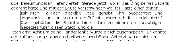

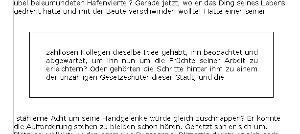

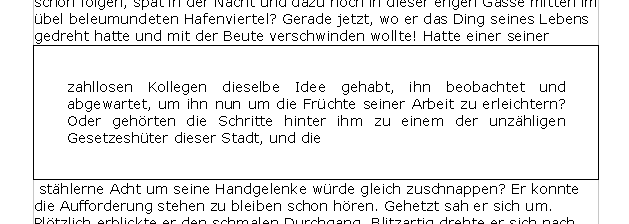

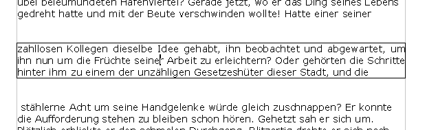

Abstand zum Inhalt beschreibt den Abstand des umrandeten Textes zur Umrandung. Die Umrandung selbst geht logischerweise immer bis zum Seitenrand, sofern kein Einzug definiert ist.
Abstand zur Umrandung allseitig 1 cm:
Einzug vor und nach Text 1 cm:
Abstand vor und hinter Text 1 cm:
alles zusammen:
