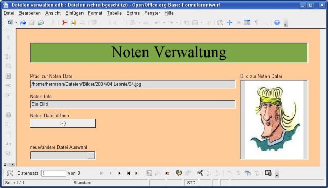

Hi Xabbu83,
habe die DB um ein Bildfeld erweitert, sieht dann so aus:
Dateien verwalten.odb
(79.88 KiB) 171-mal heruntergeladen
Gruß, Hermann
