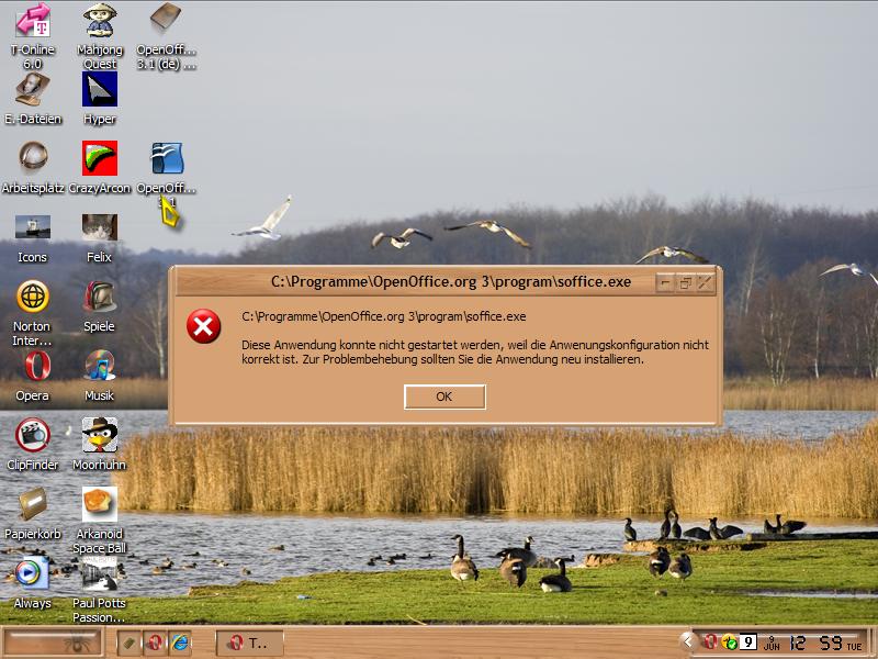

Fehlermeldung OpenOffice
Hallo ins Forum,
seit langer zeit benutze ich die Version 3.0 und kann diese seit einigen Tagen nicht mehr öffnen, siehe Fehlermeldung. Habe das Programm deinstalliert und wieder neu installiert, aber die Fehlermeldung bleibt. Habe jetz die Version 2.4 auf meinem PC und diese funktioniert einwandfrei. Was könnte die Ursache sein ?
LG Samy

pmoegenb
Beiträge: 4330
Wohnort: 71134 Aidlingen
Re: OpenOffice kann nicht geöffnet werden
Beitrag von pmoegenb »
Hallo Samy,
anscheinend versaust Du Dir, aus welchen Gründen auch immer, in schöner Regelmäßigkeit Dein Benutzerprofil. So lange das Benutzerprofil nicht umbenannt und damit bei einem Neustart von OOo neu aufgebaut wird kannst Du zigfach erfolglos Neu installieren.
Das Benutzerprofil findest Du im Verzeichnis: \Dokumente und Einstellungen\pmoegenb\%USERID%\OpenOffice.org (%USERID% steht für Dein Benutzername). Sofern im Windows-Explorer unter Extras/Orderoptionen.../Ansicht Versteckte Dateien bzw. geschützte Systemdateien ausgeblendet sind, wird das Verzeichnis nicht angezeigt.
