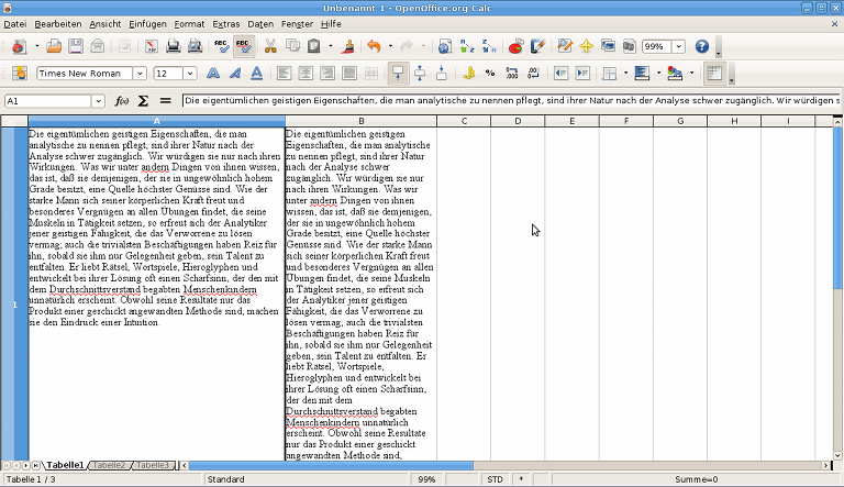

Ein Screenshot zur Veranschaulichung. Beide Zellen enthalten den gleichen Text. Die letzte Zeile in der rechten Zelle bekomme ich nicht zu sehen.
Naja, Du kannst die Spalte breiter machen, den Text kleiner, Du kannst zoomen, Du kannst Symbolleisten ausblenden, ... nur irgendwann ist immer eine Grenze da. Wegen des nur Zeilen-/Spalten-/Zellen-weisen Scrollens ist das Ganze irgendwann nicht mehr praktikabel.
Offen gesagt kann ich nicht einmal erkennen das sich so lange Texte in Calc funktionell bequem eingeben ließen.
kurzum:
verwende für die Daten eine Datenbank mit entsprechendem Eingabeformular.
