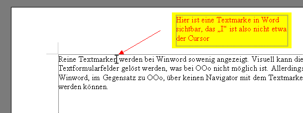

Reine Textmarken werden bei Winword sowenig angezeigt.
offen gesagt doch, die folgende Abbildung zeigt eine Textmarke in Word:
textmarke in Word2000.gif (5.8 KiB) 10116 mal betrachtet

vielleicht mache ich in Winword etwas falsch. Ich bekomme jedenfalls bei meinen Test's keine Textmarke angezeigt.
dann mußt Du wahrscheinlich Extras-Optionen Register "Ansicht" Bereich "Anzeigen" den Haken bei "Textmarken" setzen (Angaben beziehen sich auf Word2000).
