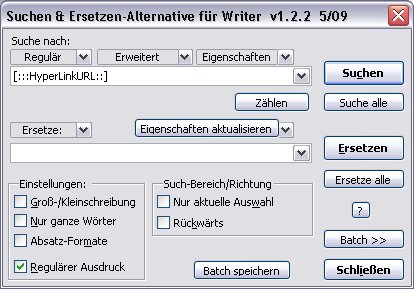

Re: Hyperlinks entfernen
Beitrag von franx »

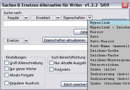

... mit der Erweiterung →
Suchen nach > Eigenschaften > Hyperlink
franx hat geschrieben:Hallo,
Ja das funktioniert auch bei "maskierten" Links und Sprungzielen im Dokument, ich hatte:
Suchen nach > Erweitert > Internet, Url, www-addresse
Gruß Karo
