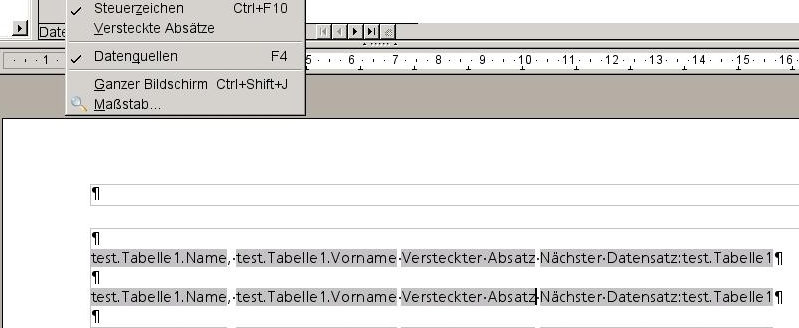

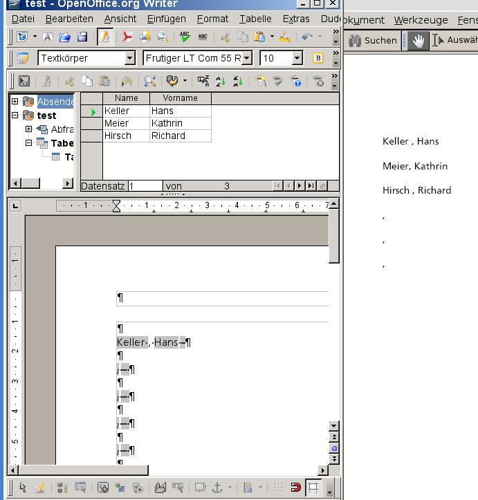

Vielen Dank Rocko nur leider hat das Verändern der Reihenfolge nix gebracht.
Das Problem ist, dass alle vorbereiteten Zeilen (inklusive Komma) angezeigt werden.
Dabei will ich ja die leeren unterdrücken.
Habe noch zwei Screenshots gemacht.
