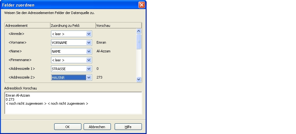

Könntest du mir das bitte schritt für schritt erklären, bin leider ein ziemlicher anfänger mit open office und kenne mich mit dem Datenbank editor leider net so richtig aus!
Edit: Habs jetzt hinbekommen meine CSV Datei als Datenbank hinzuzufügen und kannse auch im Serienbrief-Assistenten auswählen. Das mit dem Vornamen und dem Datum passt. Aber bei der Straße steht immer noch "0"

Klingt eig. ganz gut,
doch wenn ich mir da bei der Datenbankansicht die Tabelle ansehe ist auch wieder das Problem das in der gesamten Spalte "STRASSE" (genau so geschrieben) nur Nullen stehen. Habs auch schon probiert die Datei mit Calc zu öffnen und Sie als Tabelle zu speichern. Wenn ich dann diese Tabelle als Datenquelle verwende klappt alles einwandfrei. Leider kann ich so nicht belassen, da wie gesagt die CSV-Datei später getauscht werden soll.

Dachte ich mir auch schon,
aber die Straßen und Hausnummer sind ja extra in 2 Unterschiedlichen Spalten sprich die Spalte "STRASSE" enthält nur Buchstaben.
Ja von wegen, bei 2 Straßen standen die Hausnummern mit drin hat i.J. falsch eingetragen. Hab ich jetzt geändert. Und jetzt stehen definitiv nurnoch Buchstaben drin... Aber keine Verbesserung immer noch 0

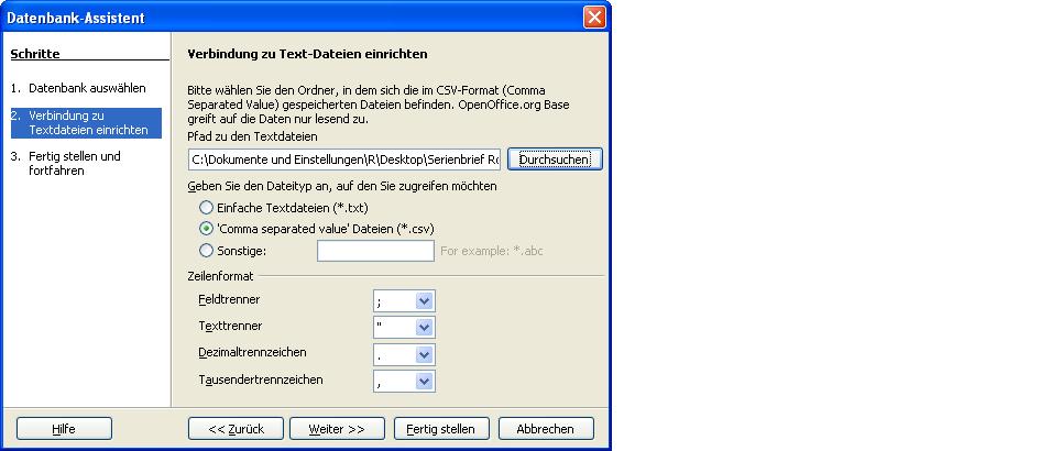

Splittedangel
- Beiträge: 9
- Registriert: Di, 21.07.2009 08:58
Re: CSV Datei wird für Serienbrief nicht richtig aufgelöst.
steht bei mir auf genau diesen Einstellungen daran kanns also leider net liegen!
- Datenbank.JPG (50.7 KiB) 1382 mal betrachtet
