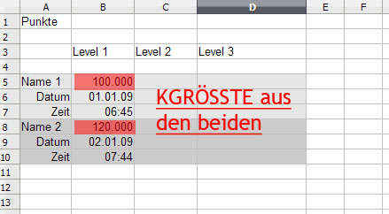

ich habe eine Frage zu dem im Betreff genannten Problem.
Die Suchfunktion habe ich bereits bemüht und via Google bin ich bereits auf die Funktion KGRÖSSTE gekommen. Die Suchfunktion gab mir einige interessante Hinweise über diese Funktion wie sie anwendbar auf eine Rangliste ist. Was bei mir in ähnlicher Art das Projekt sein soll.
Jedoch wird die Funktion immer auf zusammenhängende Bereiche angewandt wie mir scheint aber nicht auf verschiedene auseinanderliegende.
Was ich vor habe:
  • Eine Highscore-Liste wo für verschiedene Level die Punkte, Datum und Spieldauer eingetragen werden
  • Calc soll den jeweils für diesen Level höchsten Score mittels KGRÖSSTE ermitteln und farbig hinterlegen via Vorlage (wie das funktioniert weiß ich mittlerweile und stellt auch kein Problem dar)
Im Anhang habe ich einen Screenshot gemacht, wie die Tabelle aussehen wird/soll. Man sieht das die Punktzahl einmal in B5 und einmal in B8 zu finden sind.
Ich habe nun schon versucht mittels "Bereich festlegen" nur diese beiden Zellen auszuwählen. Das funktionierte nicht. Entweder ich muss den Bereich B5 bis B10 auswählen oder er nimmt nur die B8-Zelle wenn ich beide Zellen mittels STRG+Klick markiere.
Dann habe ich versucht in die KGRÖSSTE-Formel noch UND mit einzubauen aber das funktionierte ebenfalls nicht.
Hat jemand einen Vorschlag oder ein Link zu einer Lösung für mich, wie er den größten Wert nur aus den beiden Zellen ermittelt?
Habe auch schon versucht gehabt den Wert aus den Zellen B5:B10 zu ermitteln, aber das funktionierte wie erwartet nicht. Keine Idee momentan.
Mfg
Smax

Wenn es wirklich nur zwei Spieler sind, dann geht es doch ganz einfach:
In B5: Bedingte Formatierung:
Zellwert ist - größer als - B8
Zellvorlage rot
In B8: Bedingte Formatierung:
Zellwert ist - größer als - B5
Zellvorlage rot
Wenn der Punktegleichstand auch farblich markiert werden soll, dann bei beiden noch die zweite Bedingung ankreuzen mit:
Zellwert ist - gleich - B8
Zellvorlage grün
Gruß Andreas

Moinsen,
@dreas:
Nein sind leider mehr Spieler. Bedingte Formatierung war das erste was ich im Sinn gehabt hatte, aber funktionierte leider nicht so dolle. Trotzdem vielen Dank für die ausführliche Erklärung und Hilfestellung.
@paljass:
Nein klingelt nicht, aber manchmal ist die einfachste Lösung eben jene auf die man nicht kommt so wie in diesem Fall. Ich hatte über KGRÖSSTE was gelesen und habe mir gedacht - Super genau für meine Zwecke.
Aber da ist es wiederrum gut zu wissen das wenn man nur den größten Wert haben möchte, eben diese Funktion (MAX) nimmt und diese nicht auf zusammenhängende Bereiche anwendbar ist.
Vielen Dank für den Hinweis, ich werde das mal ausprobieren. Ebenfalls ein schönes Wochenende wünsche ich!
