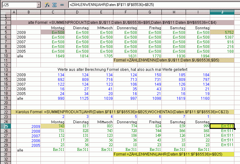

Die Formel in J25 hat die falsche Syntax (siehe letzte Antwort),
Was bei der "alten" Summenproduktformel schiefläuft kann ich aus dem Snapshot nicht erkennen, schau doch mal im Tabellenblatt 'Daten' in die Spalten U und W -- wird 'err 508' von da geerbt?

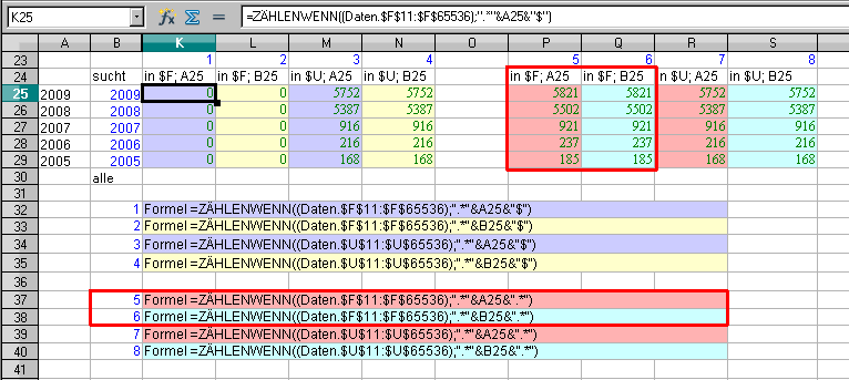

habe jetzt diese Formel von dir angewendet =ZÄHLENWENN(datumsspalte;".*"&B4&"$")
meintest du mit ZÄHLENWENN(datumsspalte;".*"&B4&"$") die Spalte F mit TT.MM.JJ HH:MM
oder die Spalte U =TEXT(F3544;"JJJJ")
mit Bezug auf Spalte F TT.MM.JJ HH:MM als Ziel funktioniert die Formel bei mir nicht,
egal ob nach Zahl 2007 oder Text '2007 gesucht wird
auf Spalte U =TEXT(F3544;"JJJJ") bezogen werden die Werte geliefert
und es ist aber ebenfalls ist es egal ob B4 Text oder Zahl ist.
=ZÄHLENWENN(datumsspalte;".*"&B4&"$") könntest du mir den Teil kurz erklären
das der Fehler geerbt wird kann doch eigentlich nicht sein,
denn deine neue Formel und die alte Formel greifen ja auf die gleichen Bereiche zu !?
in der Fußzeile wird bei den Zellen mit Err:508 (Fehler in der Klammerung) angezeigt ?
vielleicht ist es besser jetzt noch auf das endgültige OOo3.1.1 zu warten..
ein verwirrter clag
Re: Summenprodukt Problem
Entschuldige ich vergas den Zeitanteil in der Datumsspalte F, die Regex muss dann lauten: ".*"&B4&".*"
Der . steht sinngemäss für 'ein einzelnes beliebiges Zeichen' der * steht für 'das/die voranstehende Zeichen(gruppe) beliebig oft),
Zusammengenommen also: 'irgendein Zeichen beliebig oft hintereinander'
Die neue Formel greift direkt auf die Datums/zeitspalte zu, die alte greift auf die Hilfsspalten U und W zu, deren Inhalte du mal überprüfen solltest.

habe jetzt die Formel abgewandelt ".*"&B4&".*"
jetzt bringt sie Werte aus der Spalte F aber etwas mehr wie erwartet
auf Spalt U bezogen die erwarteten Werte
was könnte der Grund für die Differenz sein ?
