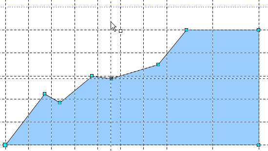

habe deine Beispieldatei geöffnet, und in die Fläche geklickt. Habe die Ansicht gezoomt, einen Punkt mit der Maus angeklickt und NICHT losgelassen und ihn auf einen Kreuzungspunkt von zwei Hilfslinien gezogen und erst jetzt die Maustaste losgelassen. Das kann ich zichfach wiederholen, ohne Probleme.
OOo 2.2.1 so wie 3.1.0, beide mal das gleiche Resultat.
Ich weiß jetzt aber auch nicht wie dein Wunschziel aussehen soll. Ferner weiß ich auch nicht, ob ich dich vielleicht falsch verstanden habe. Deshalb mal 2 Screenis

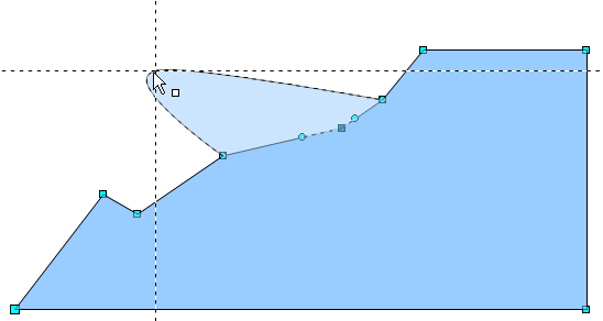

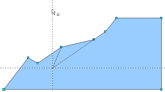

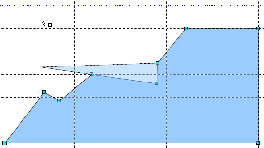

Hi Leutz,
ich habe jetzt auch mal gescreenshootet vielleicht erkennt jemand was bockt ???
also bei mir wandern die Punkte in eine andere Richtung wie der Mauszeiger habe extra die Maus mitgeshootet
ist echt zum Haare raufen die ich nicht mehr habe
eigentlich müsten die Punkte am Zeiger hängen aber Sie rutschen einfach woanders hin bzw kleben irgendwie fest :(

Re: widerspenstige Polygone Eckpunkte
Hi Balu,
hast mir ja Hoffnung gemacht es liegt nur an mir,
aber leider nicht auch deine Vorschläge ändern das Verhalten nicht,
was aber auffällt die Linie folgt scheinbar zwanghaft dem vorherigen Abschnitt
nur das ändern des Punktes in ein Eckpunkt bewirkt etwas und dann folgt der Punkt brav der Maus
