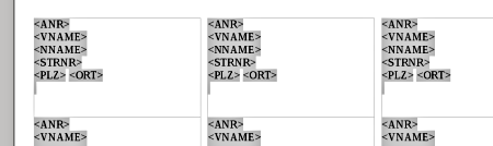

hallo,
nicht Seriendruck verwenden, sondern Datei -> Neu -> Etiketten
Dort kannst Du deine Etikettenformat und die Quell-DB auswählen und Felder
einfügen. Neue Zeile mit Enter. Nach dem Erstellen des Dokuments und Aufruf
von Drucken bestätigst Du die Frage nach Seriendruck mit Ja.
Obwohl das fertige Dokument so aussieht wie im Anhang, wird beim Druck jede
Adresse einmal in den Etikettenbogen eingefügt.
mfG
egottfried
VNAME und NNAME müssten hier natürlich wie PLZ und ORT mit Leerstelle in eine Zeile.

Weshalb soll er keinen Seriendruck verwenden ? Es handelt sich doch um einen Seriendruck. Es fehlt ihm lediglich der Feldbefehl Nächster Datensatz.

hallo,
natürlich handelt es sich um einen Seriendruck. Wenn man für das Erstellen des Dokuments die von mir genannte,
in Open-Office eingebaute Etiketten-Funktion nutzt, funktioniert er sogar und druckt in einen Bogen mit 24 Etiketten
die ersten 24 Adressen der verwendeten Datenquelle. Aber warum einfach...
mfG
egottfried
edit: man bekommt nach dem Druckbefehl auch die Datenquelle eingeblendet und kann bestimmte Adressen auswählen.

egottfried hat geschrieben:hallo,
Das was Du meinst nennt man einen Assistenten. Ein Assistent kann dann sinnvoll sein, wenn z. B. ein neues Seriendruckdokument erstellt wird. Ein Assistent automatisiert Abläufe, die man sonst manuell eingeben müsste.
Im vorliegenden Fall handelt es sich jedoch um ein bestehendes Seriendruckdokument dem lediglich der genannte Feldbefehl fehlt.
egottfried hat geschrieben: edit: man bekommt nach dem Druckbefehl auch die Datenquelle eingeblendet und kann bestimmte Adressen auswählen.
Das ist das normale Seriendruckfenster.
