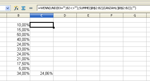

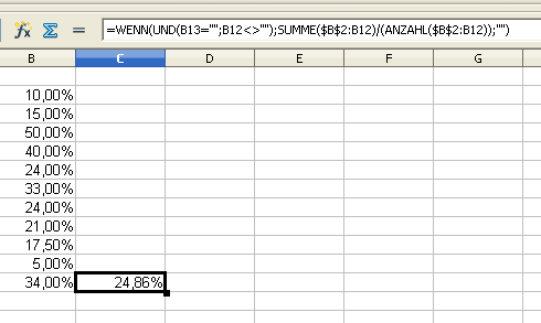

Re: format der formel...
@getmilk
Wenn wirklich nur der Durchschnitt bis jeweils "Hn" ausgewiesen werden soll, dann könnte das z.B. wie in den beiden Screenshots aussehen.
Im zweiten Screenshot siehst Du wie sich die Formel verändert, wenn Du diese nach unten kopierst.
Die Formel bewirkt an sich folgendes:
Wenn auf gleicher Höhe in der vorherigen Spalte ein Wert steht und eine Zeile darunter nichts (""), dann soll der Durchschnitt errechnet werden, ansonsten soll das Feld leer ("") bleiben.
Ob der Vorschlag die intelligenteste Lösung ist sei mal dahingestellt!
