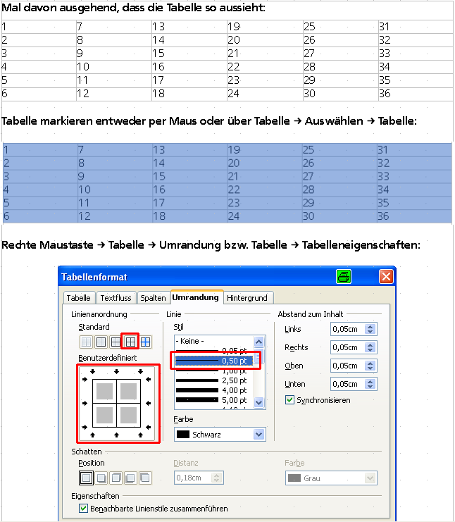

was du am Bildschirm siehst, ist das was man im Kontextmenü als 'Tabellenbegrenzung' ein- und ausschalten kannst. Die Tabellengitter, die tatsächlich auch gedruckt werden, sind die 'Umrandungen'. Markiere die Tabelle und setze dann mit der Aufklappliste 'Umrandung' aus der Tabellen-Symbolleiste oder im Register 'Umrandung' der Tabelleneigenschaften die gewünschten Striche.

Tabellenbegrenzungen sind nur ein optisches Hilfsmittel.
Schau Dir mal anhängenden Screenshot an, so geht's bei mir!
