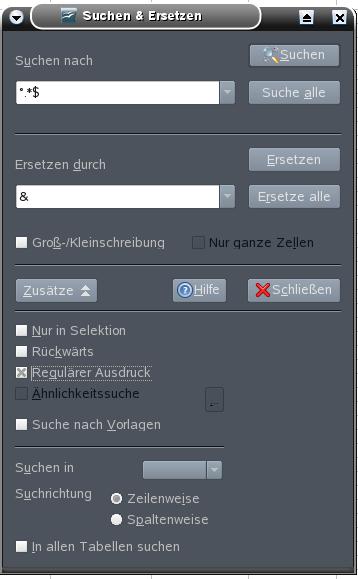

Re: csv Import Zahlen mit Hochkomma
ja, hab eich . siehe Bild.
OO sagt immer,
Hat bs zum Ende gesucht, möchten Sie am Anfang fortsetzten;-(
OO sagt immer,
Ja, siehe Berichtigungen in den letzten Antworten.
Gruß Karo
Gruß Karo
danke an Karolus!
das Suchen und Ersetzen funktioniert wunderbar.
Gibt es irgendwo eine vollständie Liste mit den regulären Ausdrücken? Der von Karolus genannte ^.*$ ist in der Hilfe von OOo nicht genannt.
Grüße Stefan
Grüße Stefan
Gruß Karo
Nein, das nicht - aber die die Bedeutung jedes einzelnen dieser Zeichen wird ausreichend erklärt.....Der von Karolus genannte ^.*$ ist in der Hilfe von OOo nicht genannt.
Gruß Karo
