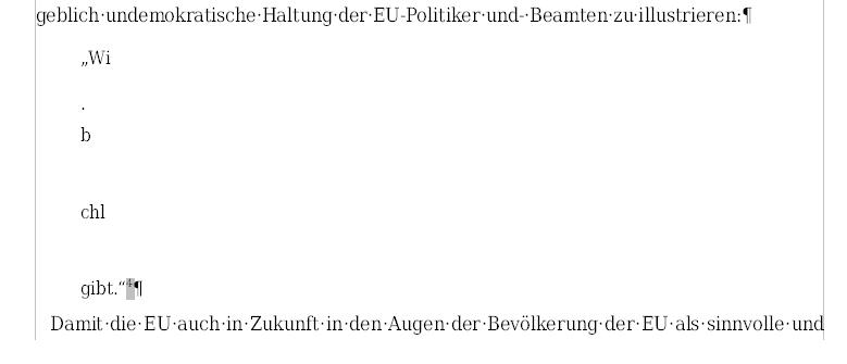

Nachtrag: Ich habe mal ein Screenshot angehängt, damit sich vorstellen kann, wie das ungefähr aussieht
- Beipiel.JPG (18.14 KiB) 1127 mal betrachtet

- Welche Schriftarten sind betroffen?
- Falls ja, verschwindet das Problem bei Deaktivierung von
[ ] Paarweises Kerning
(Weg: F11 > Absatzvorlage > Reiter: Position > Laufweite)?
Nur eine vage Vermutung ...

Beim mir handelt es sich um die Schrift "DejaVu Serif Condensed" und ja "Paarweises Kerning" ist aktiviert.

Und ja.... paarweises Kerning scheint das Problem zu sein! Vielen Dank!

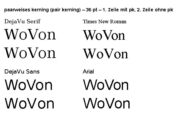

Das ist ein (mehr oder weniger) bekanntes Problem -
mehr Informationen →
(1) Thread: [de-users] Font-Probleme (DejaVu)
(2) Thread [english - OOo community forum]: Writer 2.4 corrupts documents (Probably DejaVu Font Problem)
Paarweises Kerning funktioniert (zumindest bei mir) sowieso nicht mit DejaVu –
die Deaktivierung scheint ein erfolgreiches Workaround zu sein
(und hat bei mir und anderen seitdem nicht mehr zu diesem Fehler geführt).
Schönen Abend ...

Re: OO Writer: Inhaltsverzeichnis Unsichtbar
Ein aktuelles Beispiel
[OOo 3.1.1 / dejavu-fonts-ttf-2.29 / WinXP]
