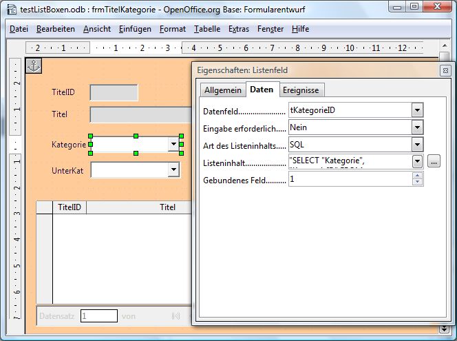

Du mußt die Listbox mit Deiner Größentabelle verbinden.
Bei "Listeninhalt" klickst Du auf das Kästchen mit den 3 Punkten.
In dem folgenden Fenster mußt Du dann mit "Einfügen" Deine Größentabelle einfügen. Dann klickst Du als erstes die Größe an und als 2. Feld die ID. Dann speichern.
Der Rest ergibt sich dann mit ein wenig testen.
